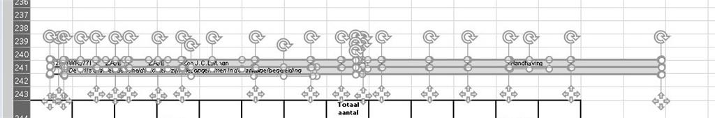

Het betreft tabellen waarvan er enkele gegroepeerd waren. Groepering heb ik kunnen opheffen.
Echter ik kan de gegevens niet verwerken/ gebruiken zoals dat normaal wel kan in Excel of Word.
Ik heb na het opheffen van de groeperingen allerlei tekens gekregen en die krijg ik niet weg.
**** u mij vertellen of ik iets vergeten ben of verkeerd doe?? met vriendelijke groet, Rosemarie

Hallo Rosemarie,
De tekens die te zien zijn in het screenshot zijn opties om geselecteerde onderdelen te herpositioneren. Als je het groeperen hebt opgeheven dan zie je deze tekens voor elk onderdeel dat eerder gegroepeerd was. Door ergens op een cel in het werkblad buiten dit gebied te klikken zou je dit weg moeten kunnen krijgen.

Goedemorgen, dank je wel voor het beantwoorden van mijn vraag. Ja het klopt de tekens gaan weg. Echter de gegevens die achter deze tekens staan zijn nog steeds niet te benaderen cq te verwerken zowel in Word als in Excel.
Het is nog steeds mogelijk om het stuk wat eerst gegroepeerd was in zijn geheel "op te pakken" en te verplaatsen.
Echter het bewerken van de gegevens gaat niet. Het lijkt wel een afbeelding. Die zijn ook niet te bewerken.

Waar komt de "afbeelding" die ik in de screenshot zie vandaan?
Het lijkt er inderaad op dat tekst van een andere programma is geimporteerd als afbeelding. En weet je nog hoe dit vervolgens geplakt is?

Ok nu verder. Het bestand werd aangereikt als pdf. Ik heb deze geopend met Word. Daarna de groepering opgeheven en geknipt en geplakt in Excel.
Het is nergens te bewerken. De screenshot heb ik gemaakt met Excel.

Dit is inderdaad nogal een uitdaging We hebben dit geval nagebootst en het lijkt erop dat de inhoud wordt overgenomen als afbeelding omdat deze uit een PDF bestand komt, het zal dus niet te bewerken zijn. Afhankelijk van hoe de pdf is opgeslagen zou je kunnen proberen om de data met klikken en slepen te kopieren en vervolgens in Excel te plakken. Het zou echter handiger zijn als je **** vragen of de data in een voor Excel leesbaar bestand, zoals .xlsx of .csv kan worden aangeleverd, zoals .xlsx of .csv
