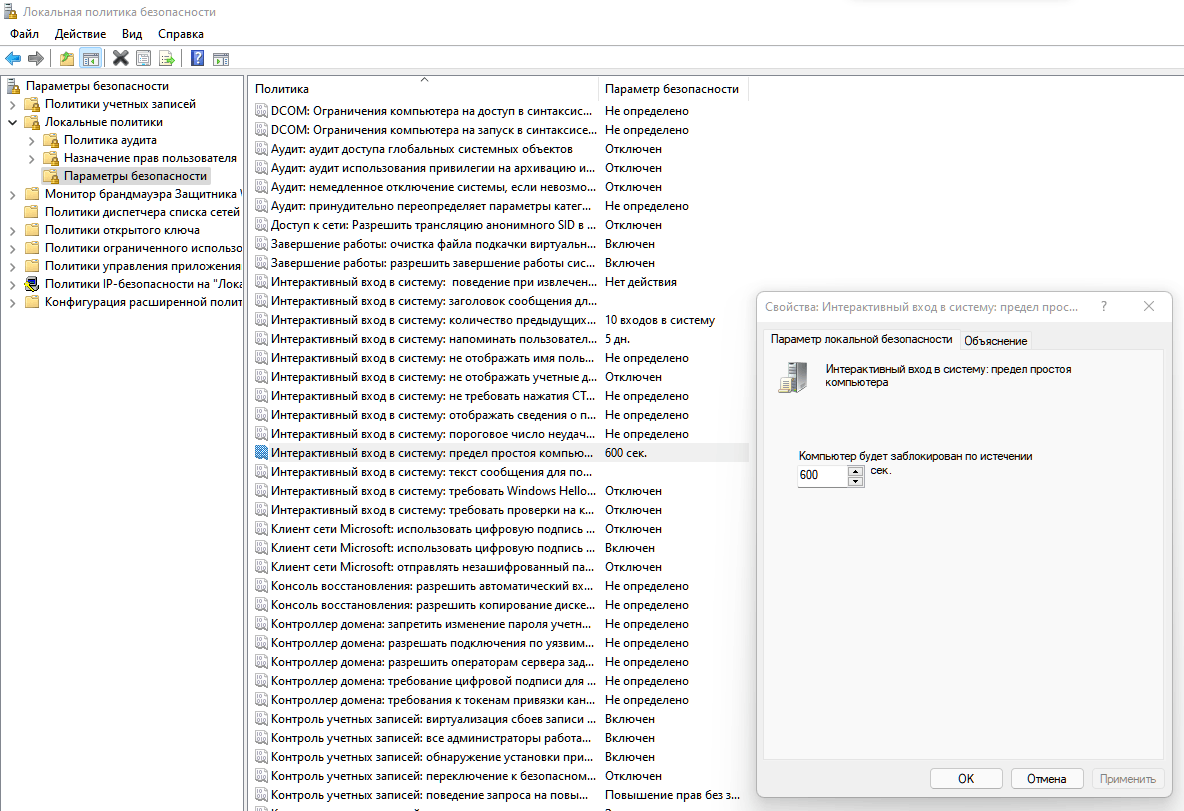

Я нашел где это настраивается:
- Открываем Локальная политика безопасности (Win+R secpol.msc)
- Идем в Параметры безопасности - Локальные политики - Параметры безопасности - Интерактивный вход в систему: предел простоя компьютера
- Устанавливаем желаемый временой промежуток
В моем случаи, я установил интервал равный времени отключению экрана.
После этого перезагрузил ПК.
Вуа-ля! Заработало!

Да, всё верно сделали. В статье действтительно не совсем корректно прописано и нужно открывать так, как Вы сделали через secpol. gpmc.msc открывается, если установлена оснастка, но она не у всех есть.
Если всё работает, значит вопрос решен :)
Если будут вопросы, то пишите. Постараемся помочь.
