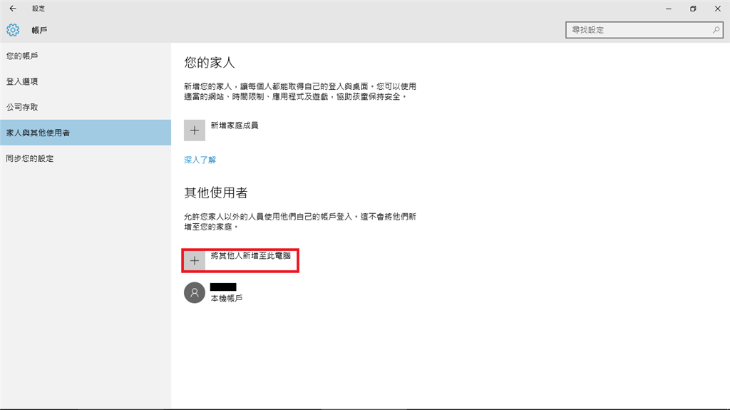

小弟我有找到一套解法,您可以試試看~
不過有點麻煩(了解的人一看就知道)
首先先將您電腦資料同步完成(Microsoft、Google Chrome)

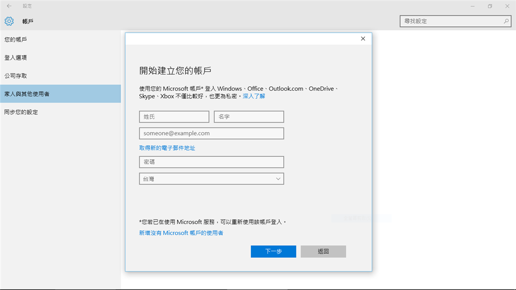

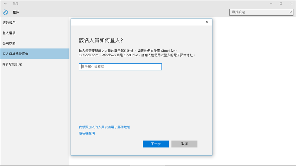

之後請至 設定-帳戶-家人與其他使用者-將其他人新增至此電腦
普通帳戶(新的Microsoft帳號)
或者使用現有的Microsoft帳號登入
新增好後登出-登入新的帳戶-等待個人化設定之類的(這不會花太多時間,耐心等待)
看一下通知中心、連線、音量、電源、搜尋、是否都能開啟(本人使用這招可以)
之後就將槽碟機內的舊帳戶資料移到新帳戶-再回到設定-刪掉舊帳戶(開不起的帳戶)
再看一下有無資料不見、驅動程式...(重新安裝即可)
再將同步東西同步到新帳戶(密碼在手打一次,記住即可)
希望這個方法對您有幫助~

試試看我的方法~
同步資料-新增帳戶-到新增帳戶-檢查新帳戶是否可以使用-刪除舊帳戶-將Microsoft帳號登入到新帳號
希望對你們有幫助!!
