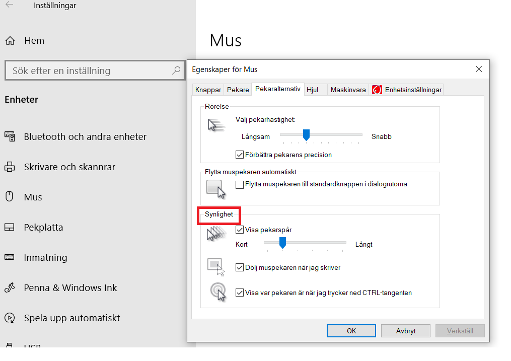

Angående din fundering på varför muspekaren ”försvinner” har jag labbat lite på egen hand.
Om man i till exempel ett Word dokument skriver en löpande text är markören ett tunt lodrätt streck och pekaren ännu tunnare och båda är svåra att upptäcka. Rör jag musen blir pekaren något lättare att upptäcka. Flyttar jag musen så att pekaren hamnar utanför dokumentet återtar den sin normala form (som en pil i mitt fall) och blir lätt att upptäcka.
Storlek och form på såväl pekare som markör kan ändras, som jag skrev tidigare: Inställningar>Enheter>Mus>Justera storlek på markör och pekare. Vilket gör båda lättare att upptäcka.
Under rubriken Fler musalternativ kan man tillgripa fler knep. Till exempel kan en tryckning på Ctrl-tangenten effektfullt indikera var pekaren finns t.o.m. om den hamnat utanför skärmen. Se bild.
