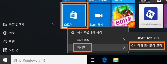

Windows 10 Threshold 2(버전 1511, Build 10586) 업데이트 후 작업 표시줄에 고정된 앱 아이콘들이 정상적으로 표시되지 않는 문제로 문의를 주셨습니다.
문의주신 내용의 경우, 업데이트 후 해당 증상이 나타난다면 바로가기 제거 후 다시 앱 아이콘 바로가기를 고정하여 증상을 확인해보시기 바랍니다.
작업 표시줄에 고정된 아이콘을 마우스 오른쪽 버튼으로 클릭한 후 제거를 해주시고, 다시 등록을 할 때에는 모든 앱 보기또는 시작 메뉴 등에서 원하는 앱을 마우스 오른쪽 버튼을 클릭한 후 [자세히 - 작업 표시줄에 고정]을 해주시기 바랍니다.
