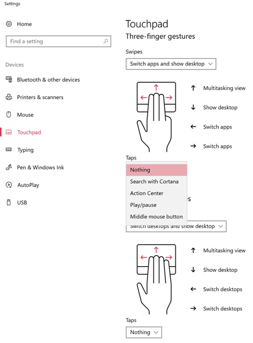

設定 にタッチパッドの設定があり、三本指でタップした時の動作を選択できます。既定では、「Cortana で検索する」 に設定されています。意図せず Cortana がポップアップし続ける場合は、この設定を変更してみてください。
Creators Update をインストールしている場合、設定 > デバイス > タッチパッド の順に進んでください。それから、ドロップダウン メニューで三本指でタップした時の動作を 「何もしない」 に変更します。
(英語版のスクリーンショットです。)
注記:
一部のタッチパッド ドライバーは、スワイプと二本指のスクロールを三本指のタップとして誤って認識していることがあります。設定を変更すると、潜在的な修正の調査の間、この問題を回避することができます。
