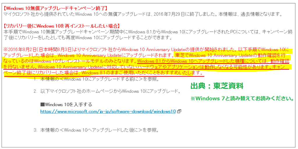

■はじめに
使用しているパソコンがWindows 10 のバージョンアップに適しているかどうかについては、それに必要な最小ハードウェア要件を満たすことの前提条件のほかに、その他の要因も影響します。
説明が長くなるので、詳細はこのMicrosoft資料をお読みください。
メーカーサポートサイトをご覧になって、お使いのパソコンが「Windows 10 Anniversary Update(バージョン1607)動作確認機種」であるか否かを確認してください。
あなたのパソコンがメーカーのバージョン1607動作確認機種でない場合は、今後のリスクテイクを考慮すると、元のWindowsの状態に戻して使用することを推奨します。なお、メーカー動作確認機種でバージョン1607のアップグレードがうまくいかない場合は、メーカーサポートサイトにも一度相談してみてください。

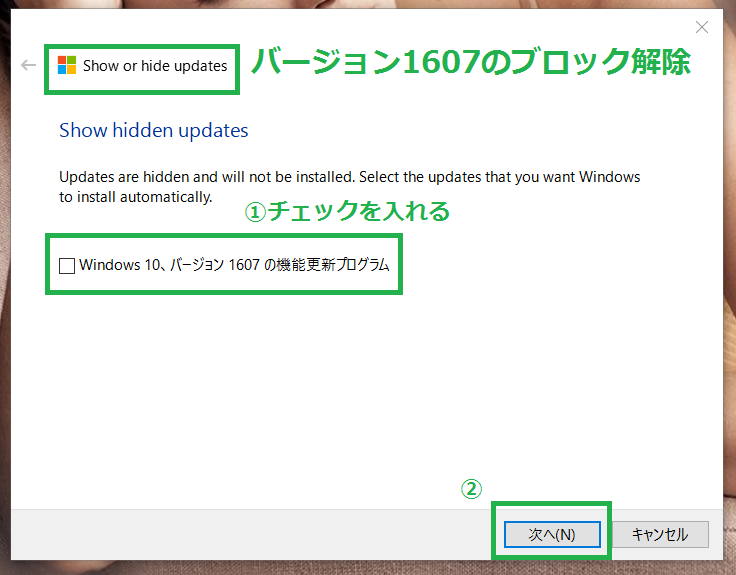

【方法】
次のページから「“Show or hide updates“ トラブルシューター(ツール名:wushowhide.diagcab )」をインストールして、「Windows 10 バージョン1607の機能更新プログラム」をブロックします。
(Microsoft提供)
https://blogs.technet.microsoft.com/jpsecurity/2015/07/30/windows-10-windows-update-12/
Show(表示→元に戻す、ブロック解除)、hide(隠す→キャンセル、ブロック)と覚えてください。
→赤書き(赤色の枠)がブロック(又はインストールスタンバイの機能更新プログラムをキャンセル)する時に使用する箇所、緑色(緑色の枠)がブロック解除(又は、元に戻す)時に使用する箇所です。
→ブロックし終わりましたら、一番目の画像の緑色の枠をクリックして、画面の指示どおり操作していくと最後の画面が現れますので確認してみてください。ここで、「Windows 10 バージョン1607の機能更新プログラム」が表示されていれば、それがブロックしていることの証です。
wushowhide.diagcab をデスクトップに保存。
②wushowhide.diagcabを起動、ページの手順に従います。
③「Windows 10 バージョン1607の機能更新プログラム」のところだけにチェックを入れる
※バージョン1607の機能更新プログラムが配信されてくるまで使用できません。
→私のパソコンでは1~2日で配信されてきました。

④解除したい場合は、①の操作の緑枠をクリックすると、下図が表示されますので、チェックをいれると解除されます。

動作確認機種でない場合は将来にわたってリスクが伴います。
