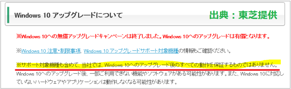

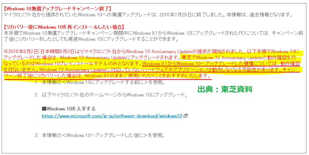

あなたのパソコンは東芝dynabookのWindows 10 Anniversary Update 動作確認機種対象外です。
東芝dynabookサイトからのアナウンスがあるとおり、Windows 10 Anniversary Updateに対応していないハードウェアやアプリケーションは動作しなくなる可能性がありますので、リカバリーメデイアを使って、元のWindows 8/8.1に戻して使用することを推奨します。
(東芝提供)
Windows 10 アップグレードについて

●繰り返しますが、東芝では「Windows 10 Anniversary Update 動作確認機種」はWindows 10プレインストールモデルのみとなりますので、あなたのパソコンはドライバーや修正モジュールのサポートは行われないので、これを機会にリカバリーメデイアを使って、元のWindows 8/8.1に戻して使用することを推奨します。

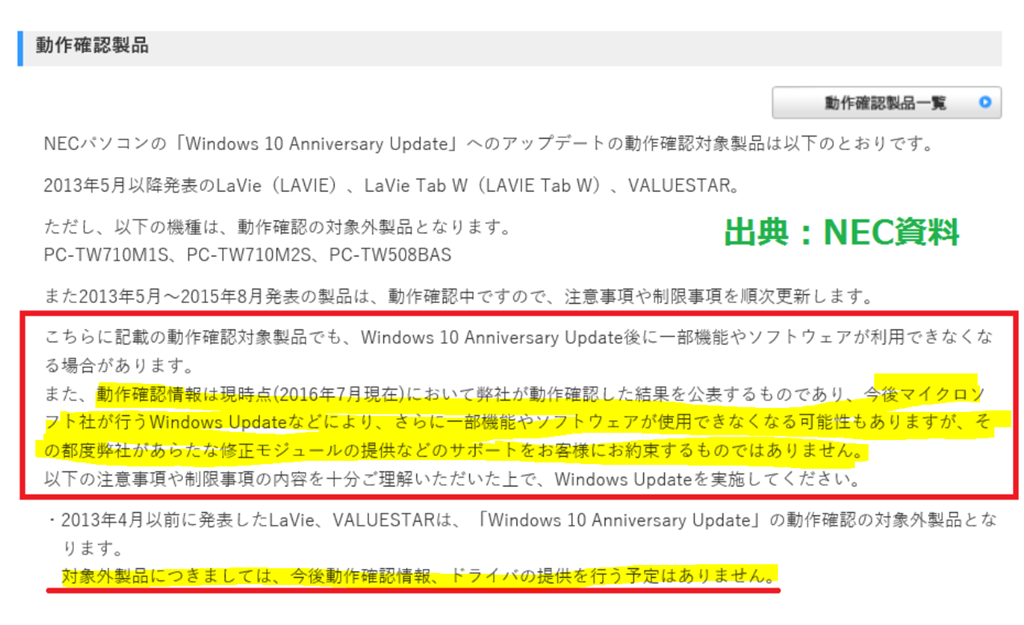

●Windows 10のドライバーや修正モジュールのサポートは行われないことは東芝に限ったことではありません。
他社も同様に次のように「マイクロソフト社が行うWindows Updateについて、その都度サポートをお客様にお約束するものではありません。」と告知しています。
