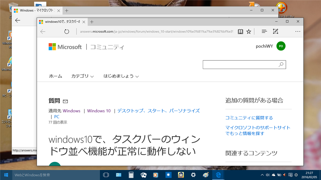

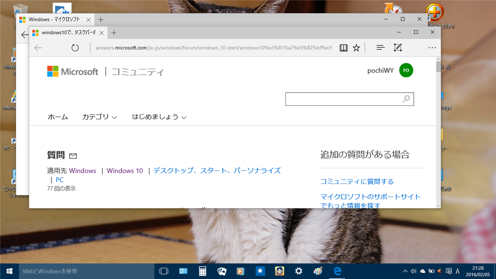

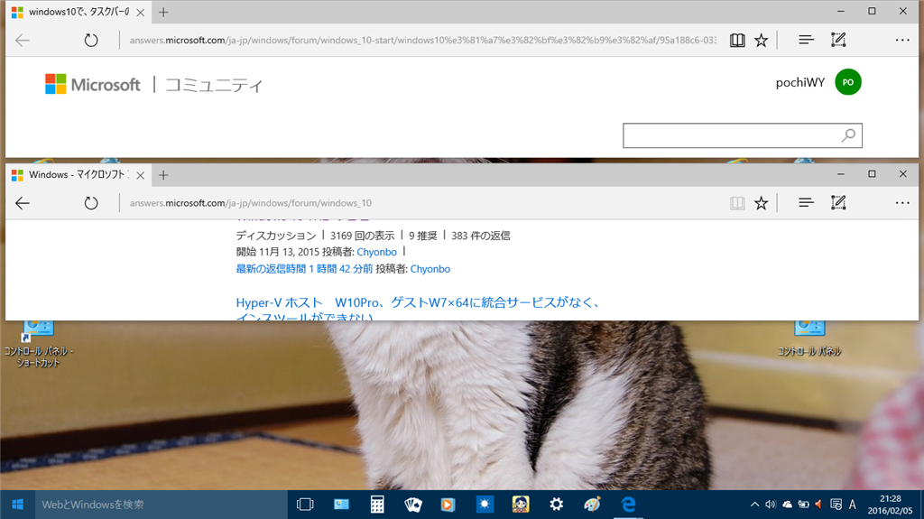

まず任意の大きさでウインドウを2枚作ってみました。
これを 重ねて表示(D)にするとウインドウは少し小さくなって・・・
左右に並べて表示(I)では3分の1の幅になり・・・?
これを上下に並べて表示(E)すると変に細くなり・・・?
左右並べも上下並べもなんだか使いにくい大きさになってしまったのです。

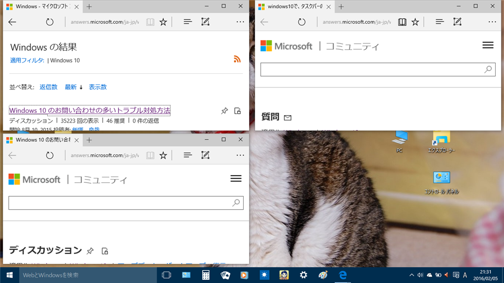

なにやら3枚並ぶと丁度良いような幅になっていたので、
試しに3枚のウインドウを作って「重ねて表示」にするとこんな感じになり、
「上下表示」でも「左右表示」でも3枚だから同じ状態になり
こうなったのです。
3枚表示はこんなもんで良さそうだけど、(正常な状態というものを知らないので)
2枚表示のときは何か不自然な気がする。(2枚なのに3分の1の幅というのが)
