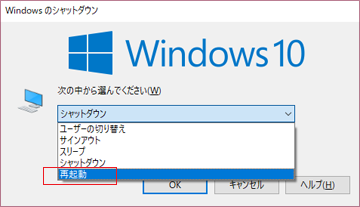

  2. Altキー+F4キー同時押しからWindowsシャットダウンメニューを立ち上げ、再起動の場合は「再起動」を選択(下図)後、「OK」をクリックして再起動します。
1枚目の画像で紹介したスタートボタンからの再起動 / シャットダウン操作に慣れていると煩雑に感じますが、恐らくこの方法で再起動すると毎回すべてのアプリを終了しないでも、前のアプリが自動で起動することはないと思います。
