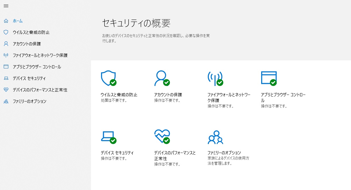

私も本日まで、Windows Defender セキュリティセンターのアイコンで「処置をお勧めします」(黄色のエクスクラメーションマーク)が出ているものの、セキュリティセンターでは、すべて緑のチェックが入っている状態でした。
私の場合、社外製ウイルス対策ソフトをインストールしており、ローカルアカウント(制限付きアカウント)で通常は使用しています。
「セキュリティの概要」には「ウイルスと脅威の防止」から「ファミリーのオプション」までの7項目のうち、どれを見ても緑のチェックが入っているにもかかわらず「処置をお勧めします」と出るのは、恐らく「ウイルスと脅威の防止」の中で、「ランサムウェアの防止」の項目に黄色のチェックが入っていませんか?
Windows10 1803versionでは、Windows Defender の機能にランサムウェアの防止機能が新たに追加された関係で、この機能を有効にするか、無視しないとWindows Defender セキュリティセンターアイコンが「処置は不要です」(緑色のチェック)になりません。
画像をアップしますので、参考にしてください。

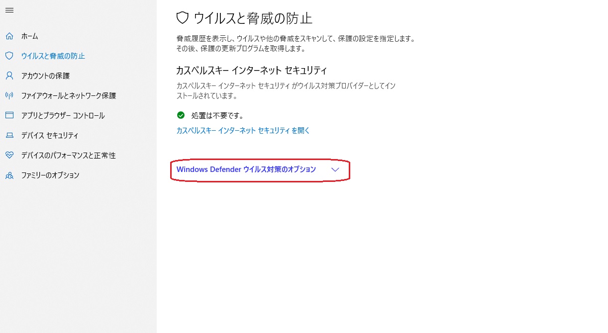

1.次のようなメッセージが出ているはずです。
2.セキュリティの概要には異常が見えませんよね。
3.ここで、Windows Defender ウイルス対策のオプション横のレ点のようなものを押します。(紙面の制約上、次に続きを投稿します)
