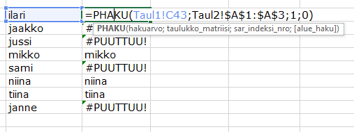

Nimien täytyy olla vasemmanpuoleisina - jotta tämä toimii.
Sitten vaan laitat PHAKU funktion haluamaasi kohtaan ja kopioit kaavan koko nimilistan loppuun. Saat vastaukseksi hakemasi nimen tai sitten #puuttuu.
Eli ne nimet, jotka ovat samoja tulee sama nimi uudestaan ja ne nimet, joita ei ole tulee #...
Nyt sitten havainnollisesti sama
Taulukko 1.
Taulukko 2.
Kaava millä tämä on mahdollista
Muista laittaa ne dollarimerkit, jotta tämä systeemi toimii! Jos etu ja sukunimet erillisissä sarakkeissa, teet vain uuden sarakkeen, jossa ne on yhdistettyinä (Excel 2013 menee maksimissaan 20 sekuntia). Jos vanhempi versio, en tiedä onko niin helppoa.

Kiitos MakeZU:lle. Ongelma ratkesi. Ratkaisua tule tarvisemaan kerran kuukaudessa jatkuvasti.
