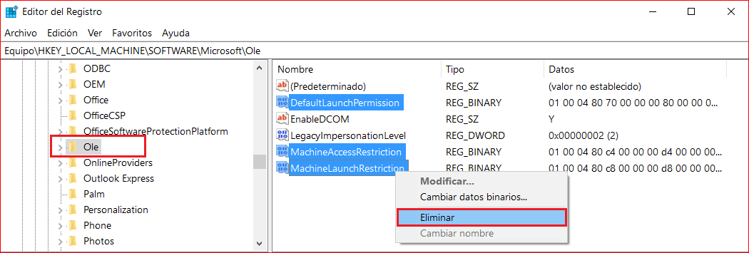

A) Modificación de OLE (Object Linking and Embedding) en el regitro.
Nota: Se pueden producir problemas graves si se modifica el Registro incorrectamente utilizando el Editor del Registro o cualquier otro método. Estos problemas pueden requerir que se reinstale de nuevo el sistema operativo. Modifica el Registro bajo tu propia responsabilidad.
1. Abre el editor del registro (regedit)
2. Localiza la siguiente clave:
HKEY_LOCAL_MACHINE\SOFTWARE\Microsoft\Ole
3. Haz clic derecho sobre la carpeta Ole y elige Exportar. Exporta la clave (como copia de seguridad) en un lugar seguro, por ejemplo en Mis Documentos.
4. Una vez exportada, verás en el panel derecho de esta clave ciertos valores que hay que eliminar, si aparecen, son estos 4:
DefaultAccessPermission
DefaultLaunchPermission
MachineAccessRestriction
MachineLaunchRestriction
Haz clic derecho sobre cada uno de ellos y elige Eliminar.
5. Cierra el editor del registro y reinicia el sistema.
La eliminación de esas cuatro claves (en la imagen de ejemplo sólo hay 3) hará que DCOM escriba permisos predeterminados para el sistema y otorgue acceso a las aplicaciones que requieren acceso al servidor DCOM. De todas formas, los errores DCOM 10016 no afectan el funcionamiento de Windows 10. Si observaras algún problema o error relacionado con el servidor DCOM después de eliminar estos valores, siempre puedes importar aquella clave del registro que tienes guardada en copia de seguridad.
