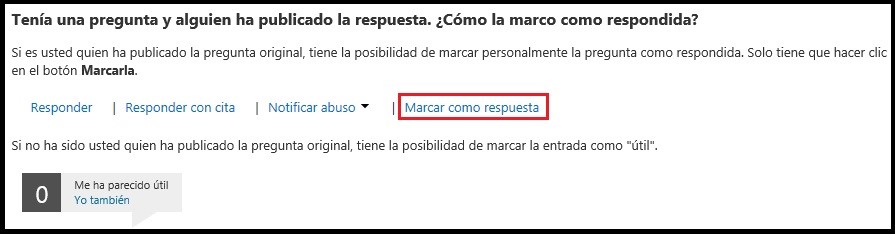

Recuerda marcar esta solución como Respuesta si te ha sido útil, con el fin de que otros usuarios la utilicen como guía y así puedan solucionar sus inconvenientes.
