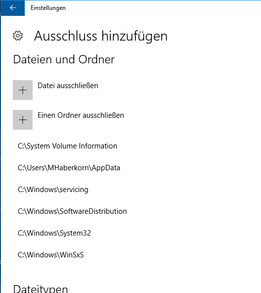

1. Defender-Ausschlüsse definieren
Ich setze voraus, dass du auch den Defender verwendest...
Gehe auf die Einstellungsseite des Defender und folge dort dem Link Ausschluss hinzufügen
Füge dann die nachfolgend abgebildeten Ausschlüsse hinzu...
System Volume Information ist auf jedem Laufwerk ein versteckter Ordner. Du musst also zuvor im Explorer das Anzeigen der versteckten Ordner aktiviert haben, damit du sie hier in der Auswahlmaske auswählen kannst. Egal, wie viele Laufwerke du hast, du musst System Volume Information von allen Laufwerken hier angeben!
Der Benutzerordner C:\Users\...\AppData sollte natürlich der deine sein!

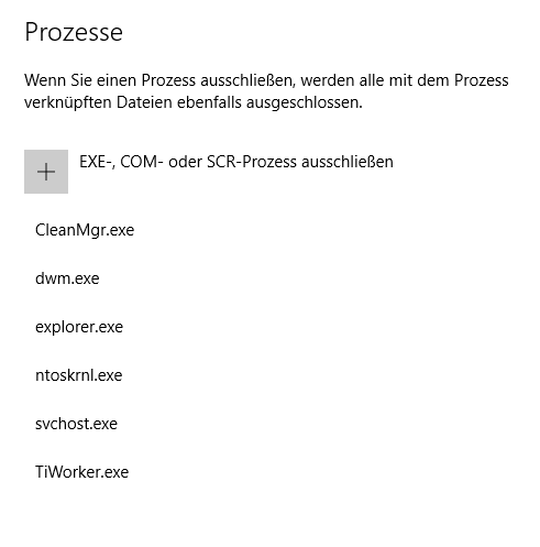

Und...
Über svchost.exe lässt sich trefflich streiten - Ich habs mal bei mir reingemacht.
Da du dein System mit dem Ressourcenmonitor ja ausgiebig beobachtet hast, werden dir die Unterschiede deutlich ins Auge fallen...

@MichelHaberkorn:
Auch wenn der Post schon etwas älter ist, aber ich finde den sollte man nicht so stehen lassen: Ganz ehrlich? bei dem was du alles exkludiert hast kannst du den Defender auch ganz abschalten!
Du hast genau alle die Verzeichnisse ausgeschlossen in denen sich Trojaner, Ransomware und Co. als allererstes einnisten. Und dass Trojaner & Viren gern die Dateinamen bekannter und auf den ersten Blick vertrauenswürdiger Dateien verwenden ist auch kein unbekannter Fakt.
Ich kann also unbedingt davon abraten es Michel gleich zu tun.
Was die übrigen Tipps betrifft kann ich nicht viel sagen, aber wenn man schon "nur" auf den Defender setzt, dann sollte man ihn nicht derart kastrieren.
Jetzt mag der ein oder andere argumentieren, dass es dafür ja noch "Brain.exe" gibt, aber ich bin nun jahrelang in unserem Unternehmen für die Sicherheit der Arbeitsplätze zuständig und wenn ich eins gelernt habe: Man kann noch so aufmerksam und vorsichtig sein: Irgendwann trifft es jeden einmal!
